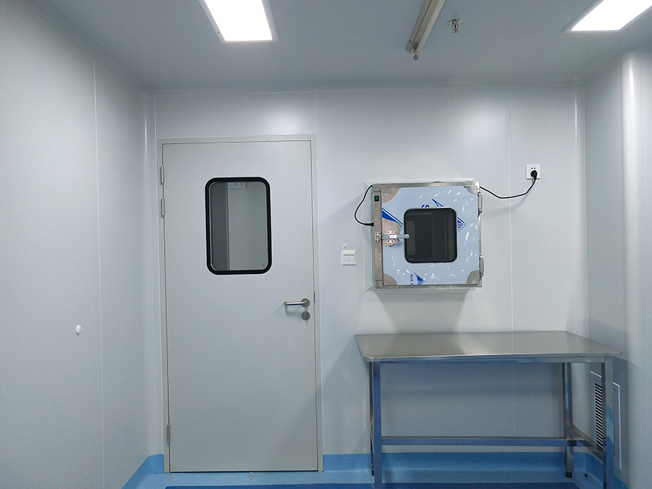

  传递窗系列产品主要用途是阻隔传递物料时空气流向洁净室和净化进入洁净室的物料,尽可能减少物料进入洁净室带入尘埃造成对洁净环境的污染。它安装于洁净区域与非洁净区域之间,作为物料出入洁净室的缓冲区。主要应用于半导体、液晶显示、光电电子、精密仪器、化学、生物医药、医院、食品、研究院所、高校、航空航天、汽车、涂装、印刷等领域。
